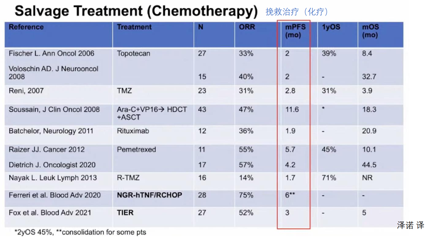

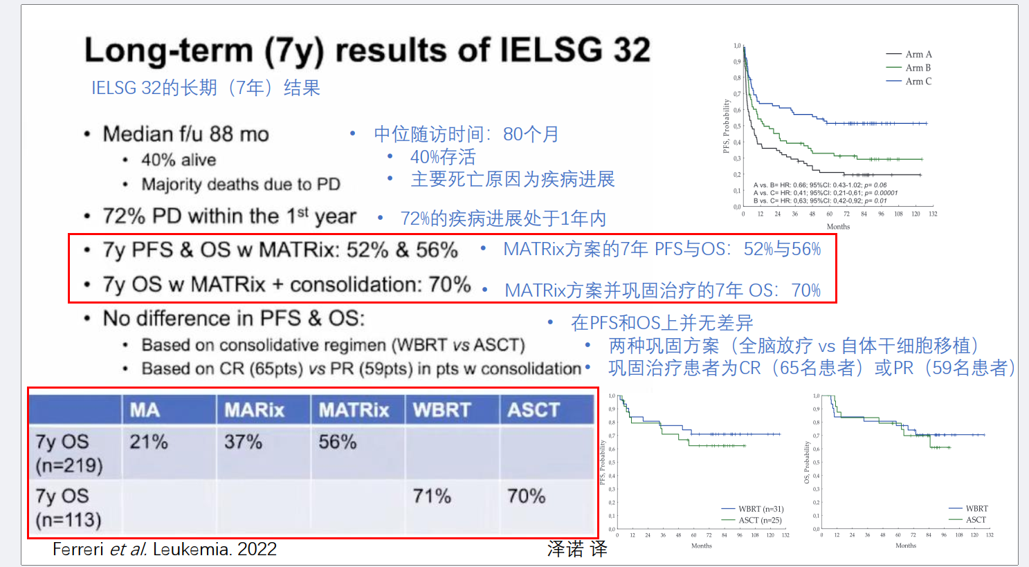

红框里应该就是你想知道的:做巩固治疗和不做巩固治疗之间的区别。
补充一点,复发再治疗后获得的中位PFS很短。这意味着,到时可能面临复发-治疗-复发的恶性循环,复发间隔越短肿瘤越难治。
这个文件里展示了很多数据,供你参考: Advances in PCNSL diagnosis and management.pdf (4.6 MB, 下载次数: 2)
