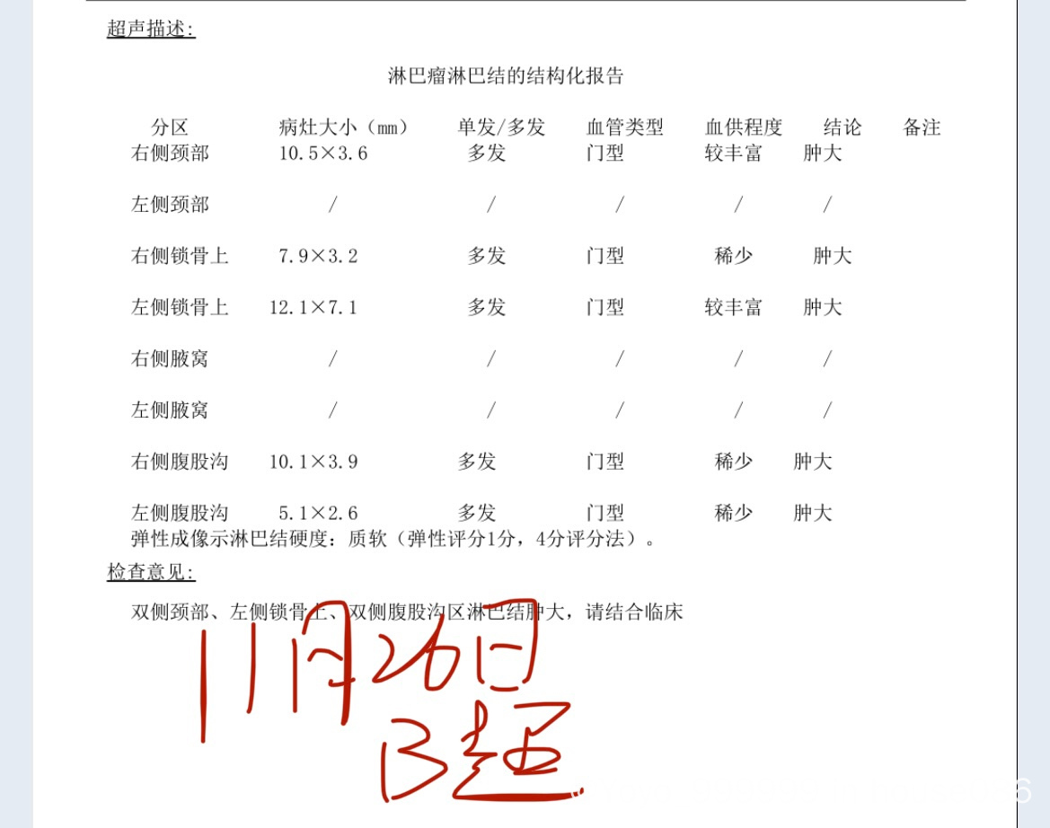

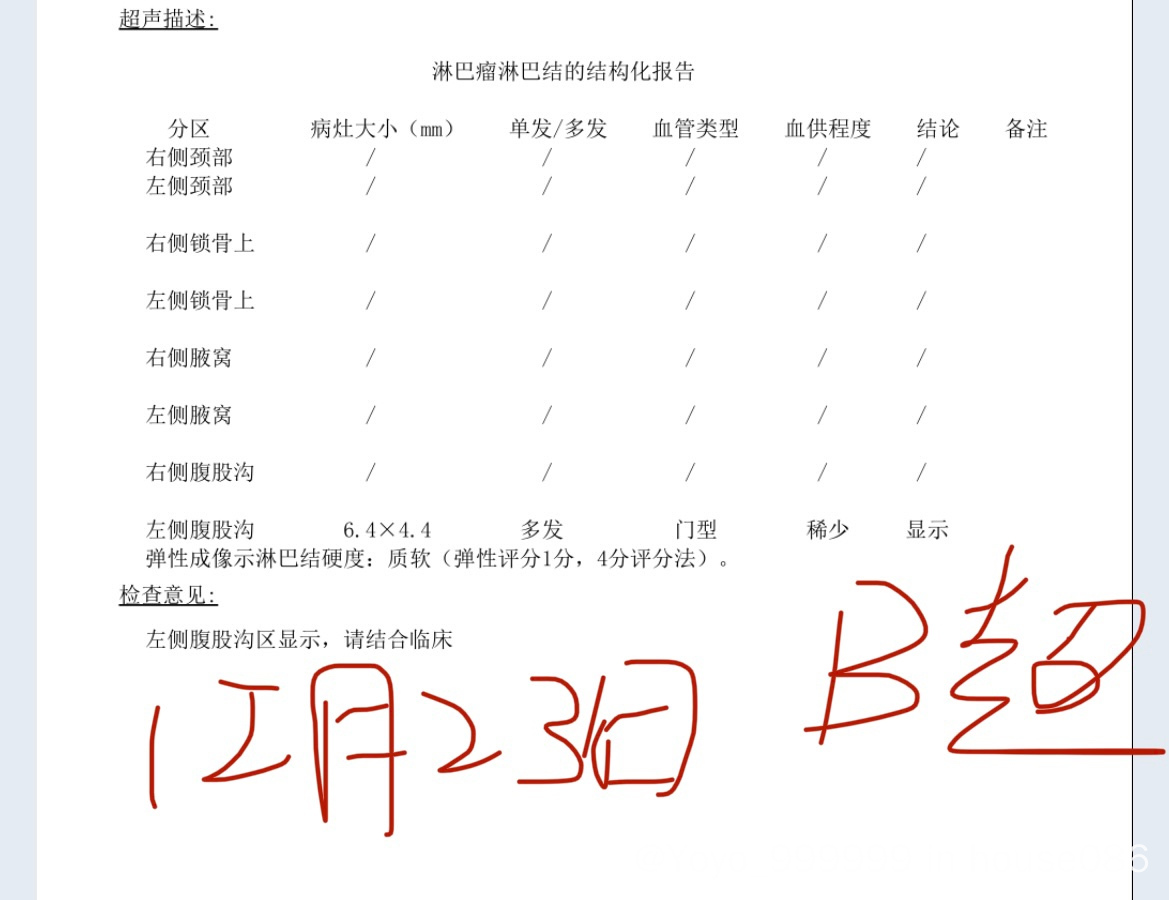

感谢大神回复,另外可否麻烦您看看前两次的B超,我看下来是浅表淋巴结消失了,应该能说明治疗有效?
383
2025-5-13
发表于 2025-1-20 13:23:56 来自手机 | 显示全部楼层 来自: 中国北京
最好做PET评估。

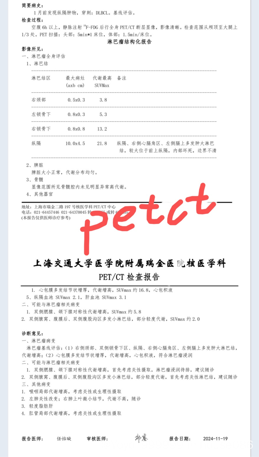

好的好的,谢谢!刚做完中期评估,求大神再帮忙看一下,是维持原剂量还是加量,白细胞最低2.8,没打过升白针。谢谢!
50
169
1613
医生
2025-5-13
发表于 2025-2-15 11:45:17 来自手机 | 显示全部楼层 来自: 中国
个人建议是原剂量继续治疗,化疗方案不是越强越好,本意是最少毒性情况下最好的治疗疗效。你现在已经CR了,就够了。
