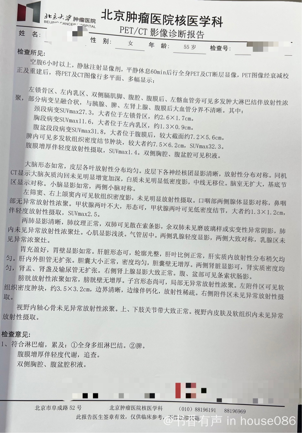

腹膜后大包块,脾胰多占位,乙肝携带。确诊边缘区,目前RCHOP四疗结束。

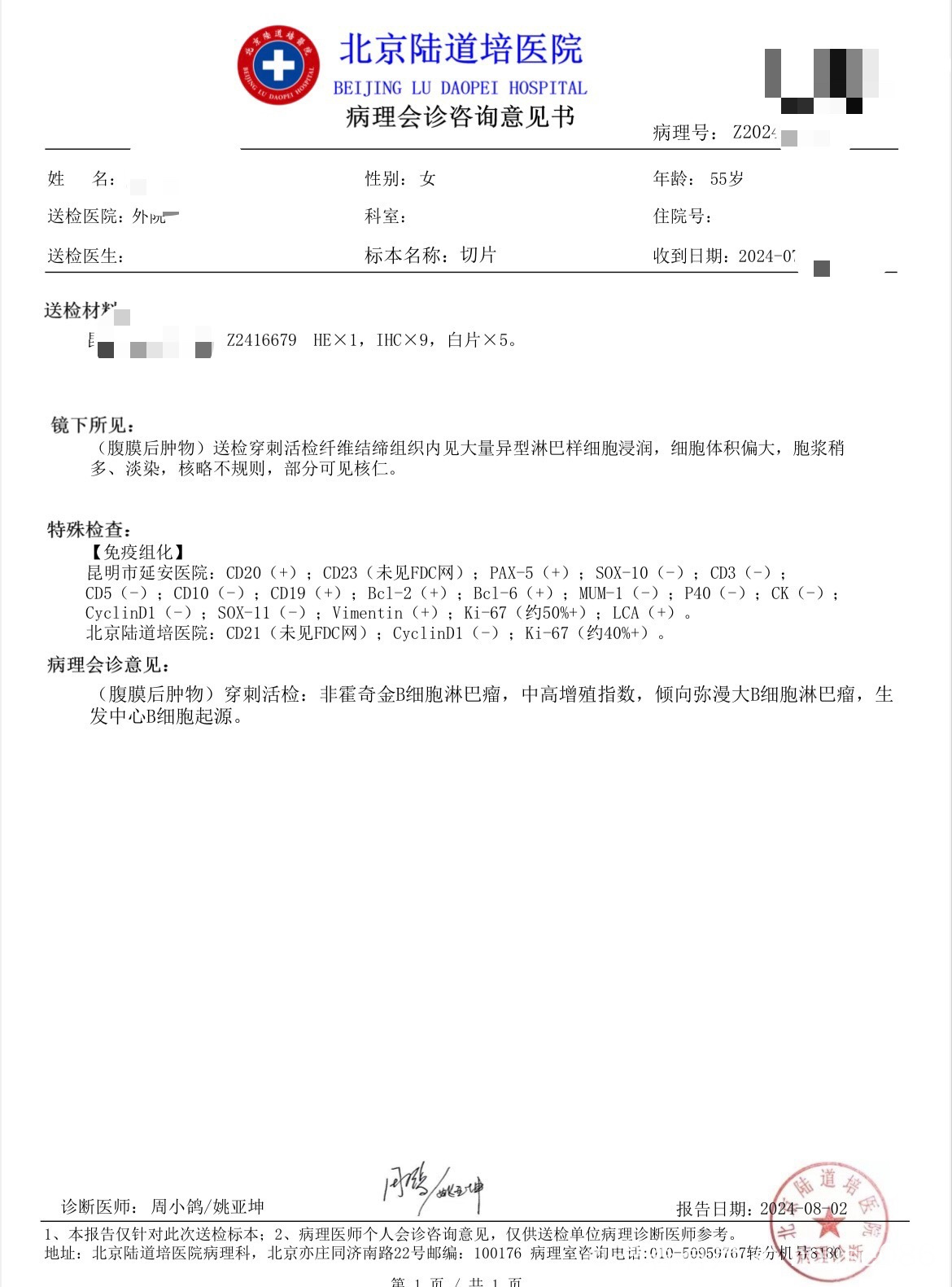

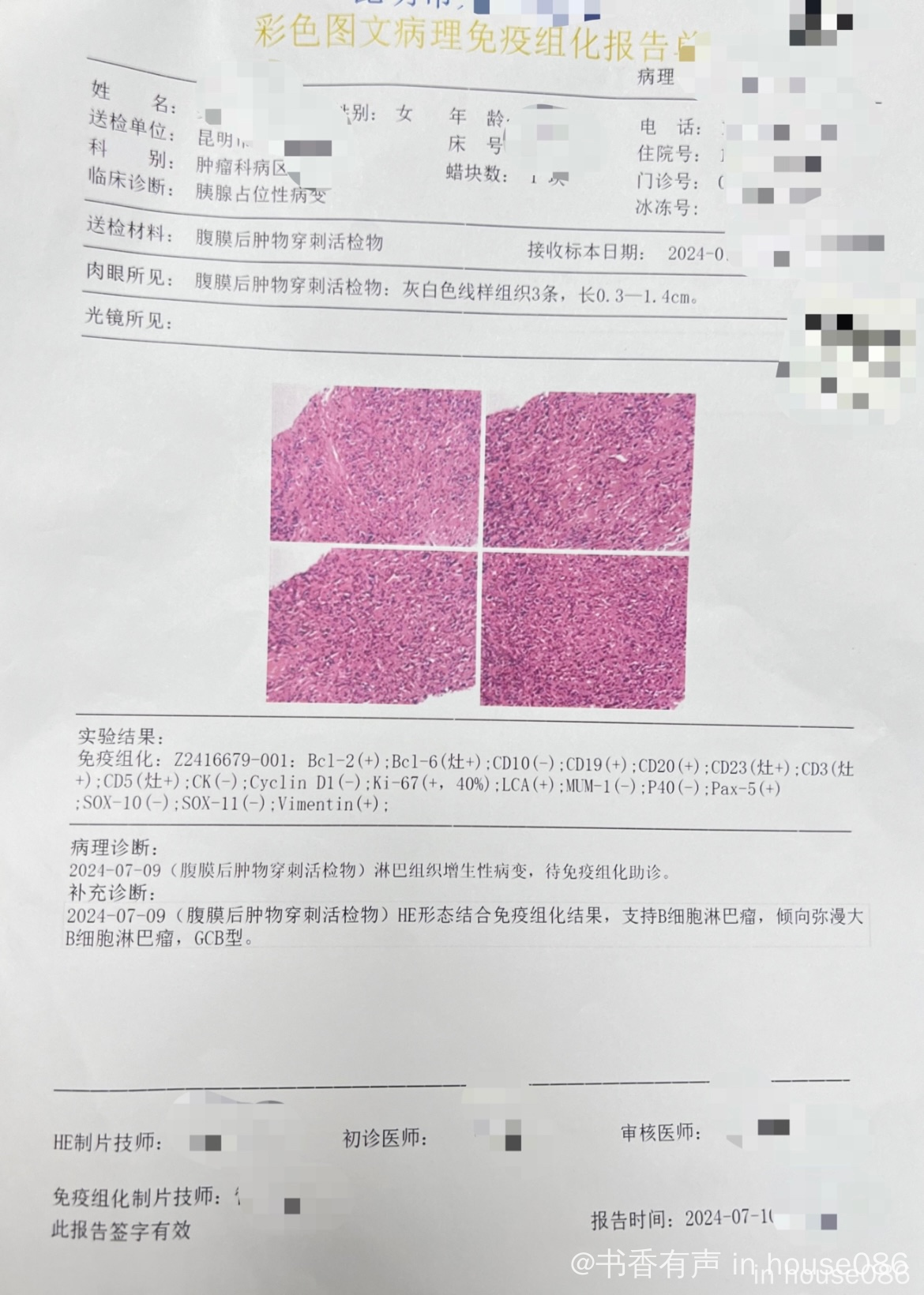

病理报告如下(ki-67 40%+):
地方医院倾向弥漫大B。
北肿认为是边缘区。
陆道培医院倾向弥漫大B。
之后决定在北肿按边缘区治疗,R- chop6到8周期,未做基因检测。
治疗前PETCT如下,多包块,SUV30+:

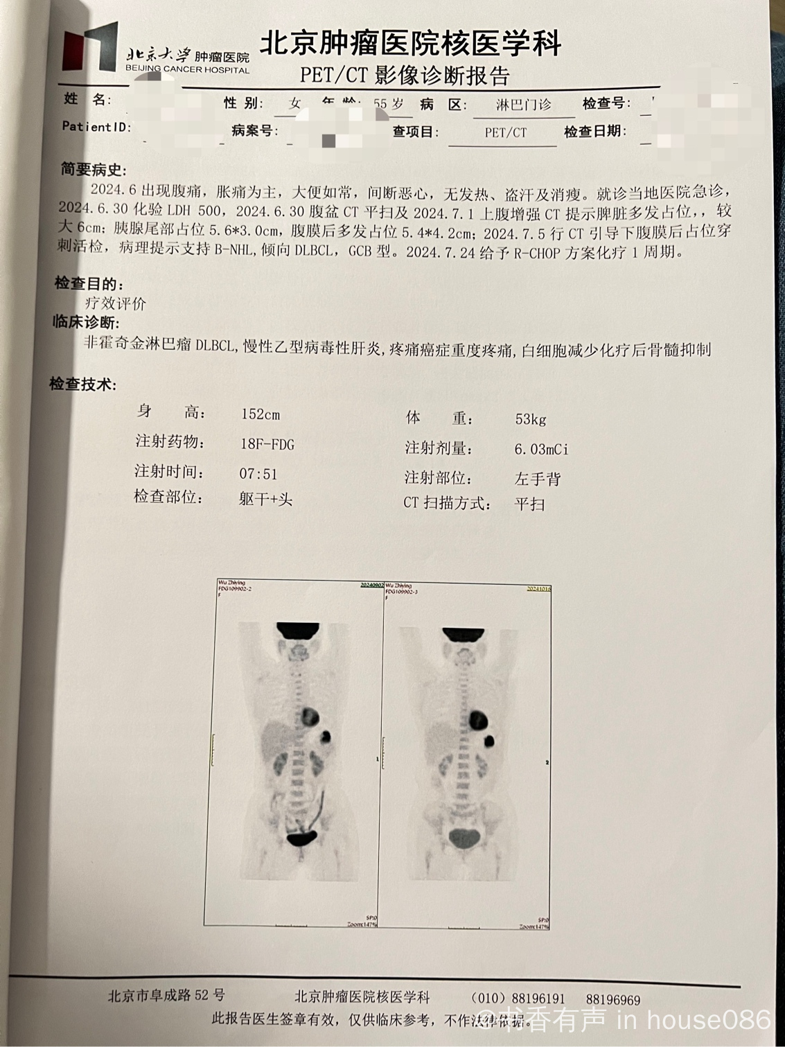

两周期后评效PMR。包块显著缩小且SUV降低:

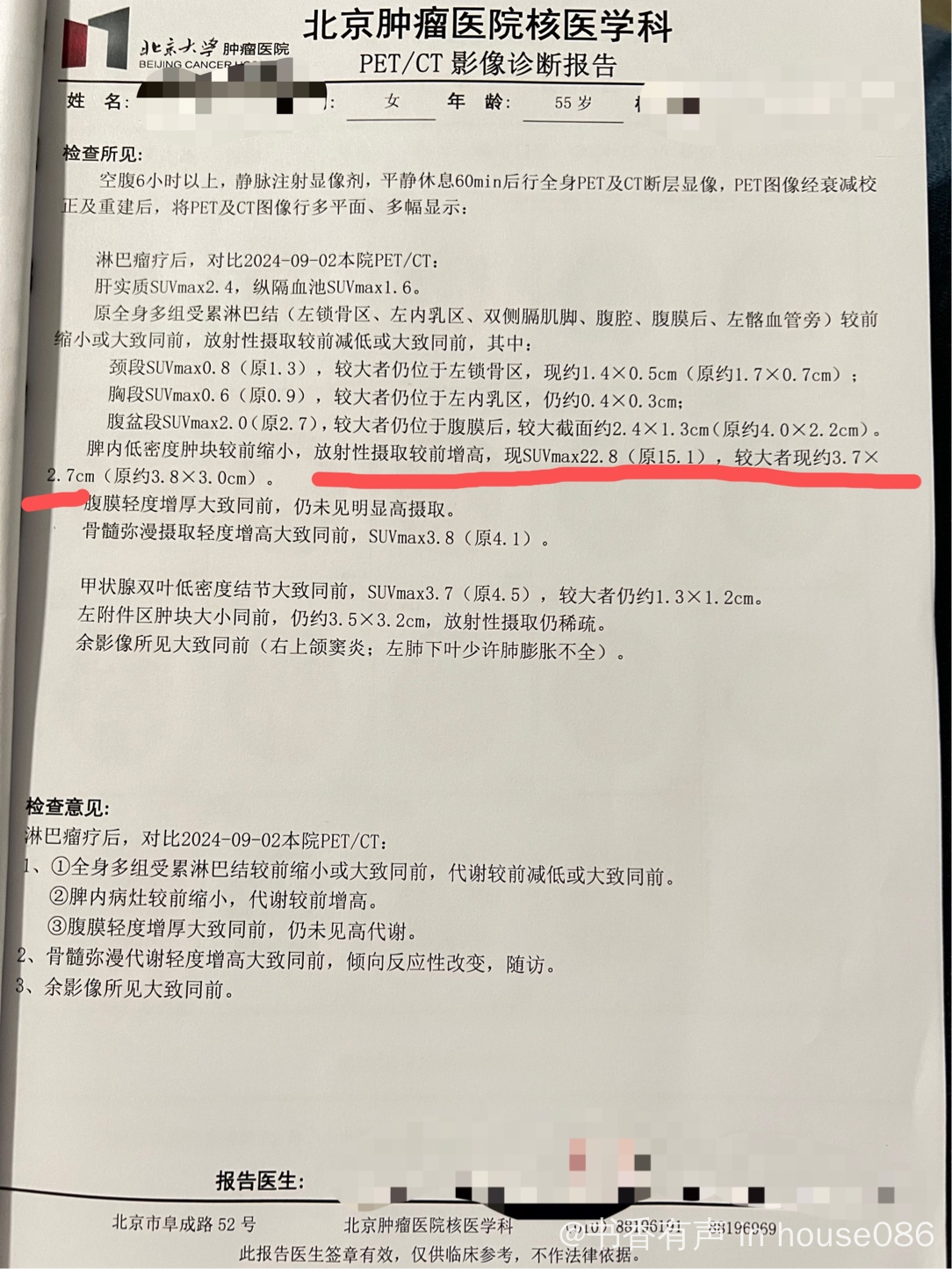

四周期后再次评效。
脾脏包块缩小不明显,SUV升高(15.1到22.8)。

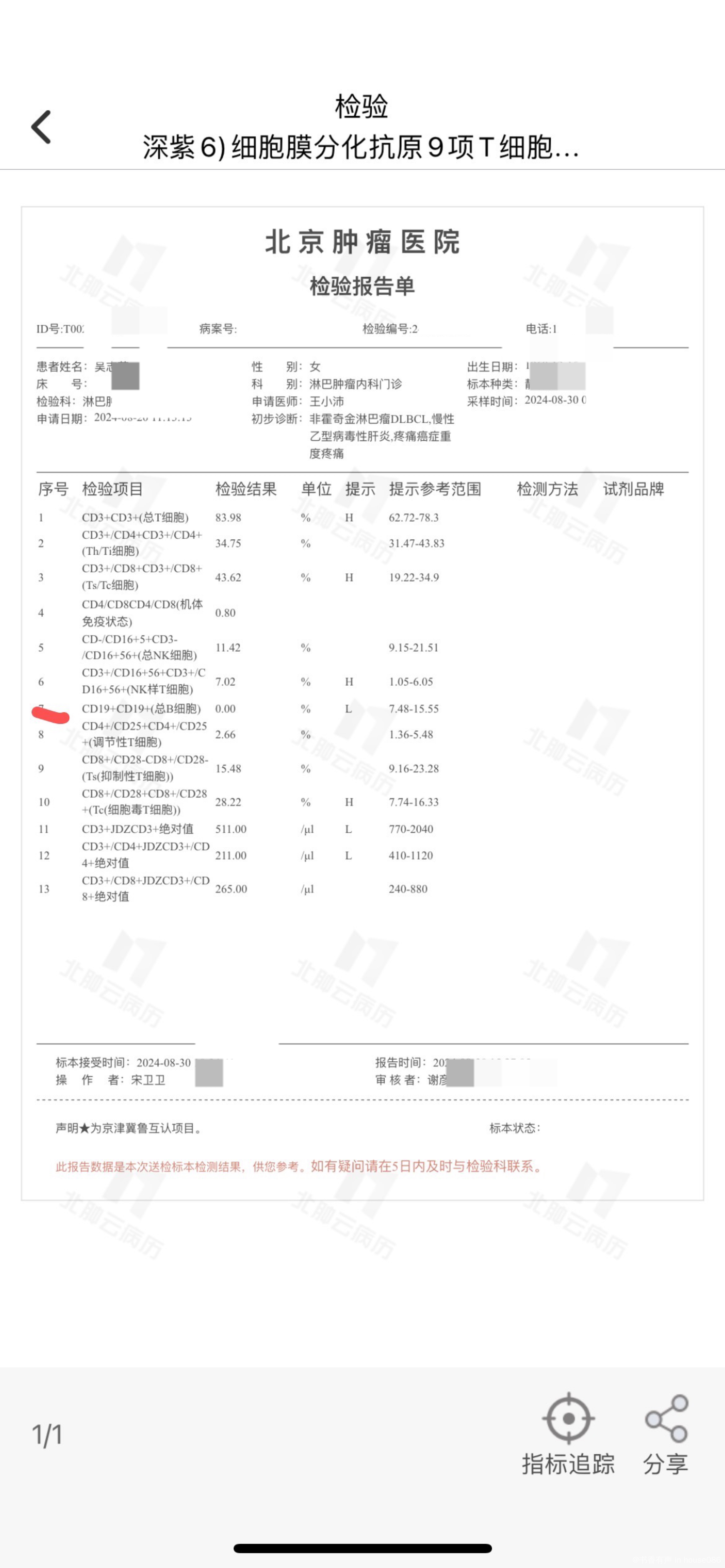

细胞膜抗原总B细胞不是0.00:
担心耐药,但医生建议先打完6疗程RCHOP,评效之后再考虑放疗或者其他方案。
看了很多病友的帖子,好像化疗中SUV升高有很多人会换方案,或者直接考虑移植/car-t。
附上四疗后出院诊断书:
想问问大神们@橙色雨丝 @洪飞 ,这种情况(四疗后SUV升高)是否应该考虑边缘区转化弥漫大B,是否应该重新做病理(脾穿刺)或者基因检测呢?有没有换方案的必要性呢?

方案肯定要换了,要么二线方案缓解后自体移植,要么直接CAR-T,建议再取病理加做NGS检测

生发中心免疫表型(CD10-,Bcl-6+,Mum-1-),治疗前SUVmax达到32,不大可能是边缘区淋巴瘤,边缘区淋巴瘤通常不是这样的免疫表型,也没有这么高的摄取值,如果是边缘区淋巴瘤,这样的病变范围并包含脾脏,不可能骨髓还是干净的,而且惰性的边缘区淋巴瘤在治疗前LDH就高达500极为罕见,所以,必须当成是大B细胞淋巴瘤来治疗,R-CHOP方案是合适的,四个疗程后除了脾脏外其它部位缓解的还可以,六个疗程后再评估没有问题。有时候通过手术切脾来应对脾脏内顽固肿块对大B的治疗有很大帮助,脾脏放疗一般不考虑。
