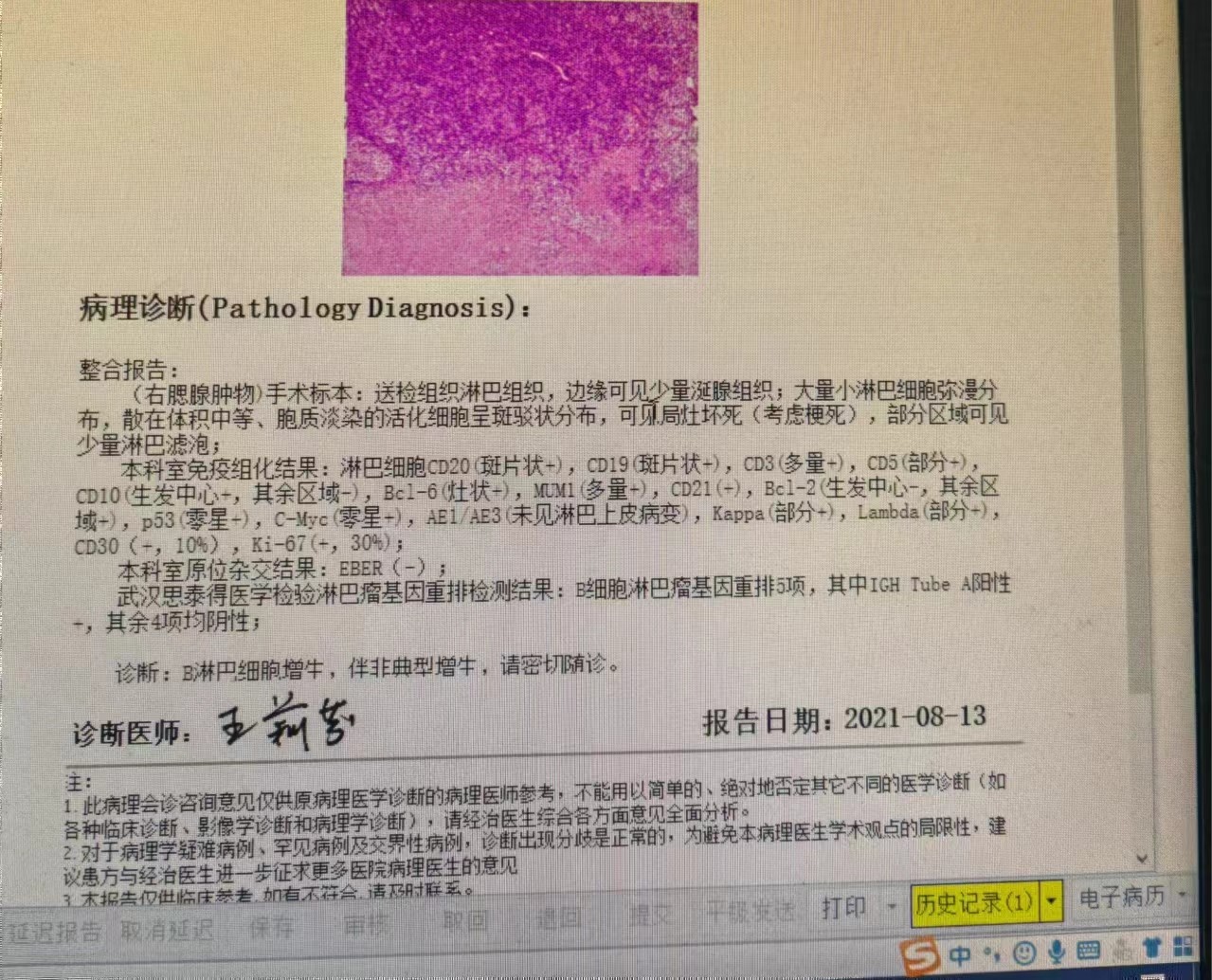

我哥2021年8月因腮腺肿块手术切除,术后病理说是B淋巴组织增生,伴非典型增生。当时大夫说是不是淋巴瘤,没啥事。然后就没管了(现在很后悔当时为啥没有去北京找大牛做病理会诊)。
接下来都很好,身体无任何异常表现,直到今年(2024年3月上旬)偶然间摸到右下腹中腹位置有肿块,无压痛,然后做CT显示软组织密度影(约6*4cm),周围增大淋巴结影,大者约1.2*1.1cm。紧接着做了穿刺病理,结果出来说是考虑恶性肿瘤,淋巴肿瘤不除外。现在正在等免疫组化结果,觉得翻盘的可能性不大了。
请大牛们帮我看看当时的免疫组化结果,是不是21年那次腮腺肿块就已经是淋巴瘤了呀?不胜感激 @橙色雨丝

 楼主| 发表于 2024-3-28 08:32:21 来自手机 | 显示全部楼层 来自: 中国辽宁
橙色雨丝 发表于 2024-03-28 08:26
当初IGH重排阳性,应该考虑B细胞淋巴瘤的可能性大,需要做进一步的检查。
谢谢雨丝大神!从免疫组化的结果来看,滤泡性淋巴瘤的可能性多大呢?

发表于 2024-3-28 08:26:50 | 显示全部楼层 来自: 中国北京

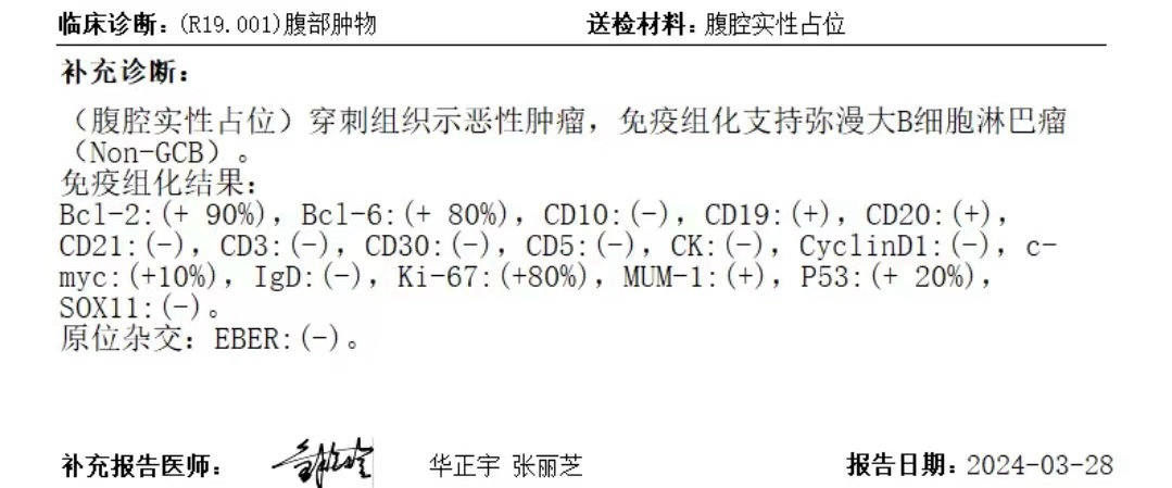

 楼主| 发表于 2024-3-28 14:22:19 来自手机 | 显示全部楼层 来自: 中国辽宁
免疫组化结果出来了,是弥漫大B细胞淋巴瘤(Non-GCB)。请问下一步该怎么办呢?进一步病理会诊吗?
这种分型的话应该怎么治疗呢?@橙色雨丝

 楼主| 发表于 2024-7-4 11:54:17 | 显示全部楼层 来自: 中国辽宁大连
雨丝老师,我还想请教您一下,我哥21年诊断的”淋巴组织非典型增生“有没有可能是慢淋呢?现在24年回肠末端大包块确诊弥漫大B是否21年的慢淋转化?
谢谢您!@橙色雨丝

发表于 2024-7-4 15:19:10 | 显示全部楼层 来自: 中国北京
ariron 发表于 2024-7-4 11:54
雨丝老师,我还想请教您一下,我哥21年诊断的”淋巴组织非典型增生“有没有可能是慢淋呢?现在24年回肠末端 ...
不是。
