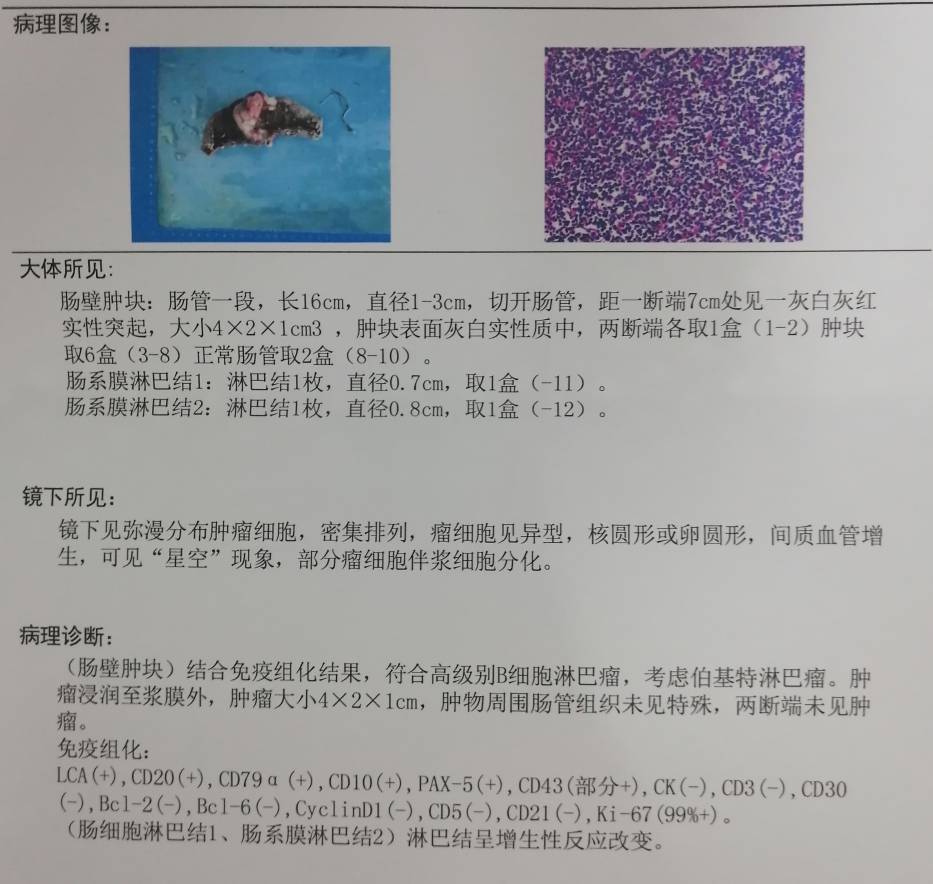

5岁@橙色雨丝 (身高111cm,体重17.2kg),伯基特淋巴瘤,小肠肿瘤完整切除,肿瘤浸润至浆膜外(4cmx2cmx1cm),肿物周围肠管组织未见特殊,免疫组化:LCA(+),CD20(+)CD79a(+),CD10(+),PAX-5(+),CD43(部分+),CK(-),CD3(-),Bc1-2(-),Bc1-6(-),CyclinD1(-),CD5(-),CD21(-),Ki-67(99%+),MYC分离(FISH)(+),病变诊断为高级别B细胞淋巴瘤(伯基特)。骨髓、中枢均没有侵犯,头颅胸腹mr,胸腹增强ct显示暂时没有其他器官转移,双侧腋下多发小淋巴结,最大者4.7x4.3x6.4mm 。

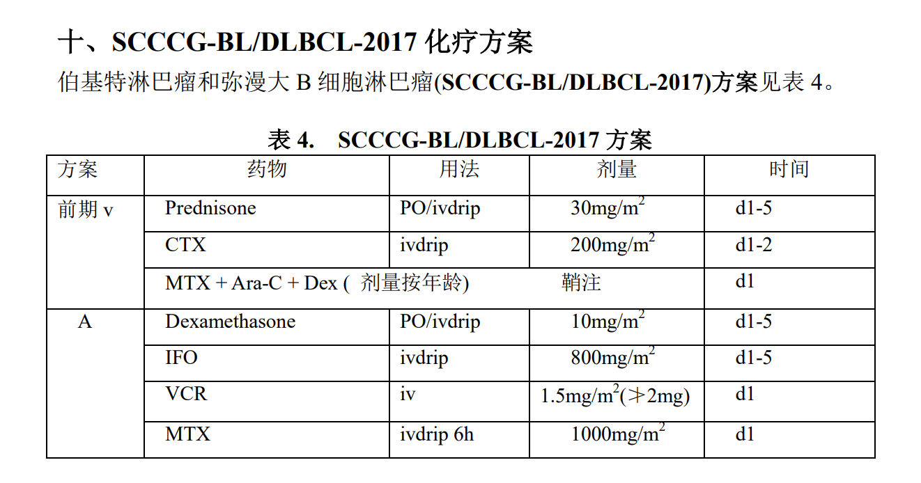

医院第一疗定SCCCG-BL/DLBCL-2017方案(三期低危)(DEX 10mg/m2 d1-5,IFO 800mg/m2 d1-5,VCR 1.5mg/m2 d1, MTX 1000mg/m2 d1,Ara-C 150mg/m2 d4-5,VP16 100mg/m2 d4-5, MTX+Ara-C+DEX鞘注d5)+美罗华方案治疗。首次滴注美罗华,提前服用苯海拉明,前半小时滴速25正常,后半小时滴速提到75后出现风团皮疹,医院予以立刻停用并做了抗过敏处理,后面方案没有再尝试使用美罗华(本来的鞘注也取消了)。

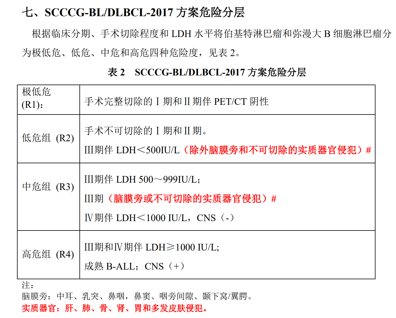

2 基于tp53突变调高肿瘤评级是否合理?到底使用低危方案还是中危方案更合适?或者是可以折中选择?(咨询了另外 一个比较权威的医院,告知我们,关于伯基特儿童的非胚系53基因突变,他们不作为方案升级的一个指标,但是我目前就诊的医院把这个基因突变说得极度糟糕,十分严重)

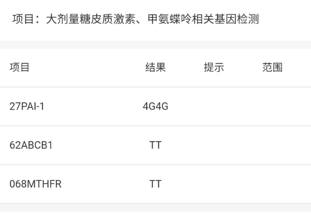

4孩子之前基因检测出大剂量糖皮质激素、甲氨蝶呤相关基因检测62ABCB1(3435T>C)结果为TT,068MTHFR(677C>T)结果为TT,酶活性极低,甲氨蝶呤毒性风险极高,医生并未调减BB方案的甲氨蝶呤剂量,是否欠妥?

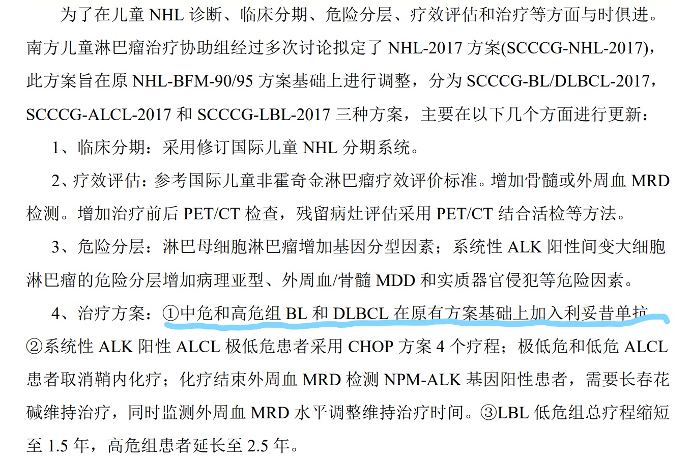

当然,如果对利妥昔单抗的输注反应有充分的预期和采取适当的预防措施,也是可以用的。SCCCG-NHL-2007方案和其它儿童方案一样,为了预防发生溶瘤综合征,都有一个prephase(前期)化疗,先用小剂量降低肿瘤负荷,然后再上全剂量的化疗,利妥昔单抗同样也是不能一上来就用,否则因为肿瘤负荷偏大,而且儿童高侵袭性B细胞淋巴瘤绝大多数对利妥昔单抗敏感,很高的概率会发生输注反应。一旦发生,其实也不是以后就一定不能用了,真正对利妥昔单抗过敏的患者极少,多数在做好预防措施并降低速度后再次尝试是可以成功的。

关于MTHFR基因C677T多态性对甲氨蝶呤的影响,目前指南既没有要求做这种检测,也并没有要求根据多态性的情况降低剂量,只是某些研究发现会增加口腔粘膜炎,白细胞减少和血小板减少的风险。所以这样的操作并无不妥。

TP53突变是否可以改变风险分层?至少可以说在SCCCG-NHL-2017方案中风险分层是不包含TP53突变的。当然,前几年二代测序还不普及,可能现在需要与时俱进,但是,我没有找到新的、包含TP53突变在内的儿童伯基特风险分层的模型。根据欧洲的一项研究,很多儿童伯基特淋巴瘤都与TP53通路失调(TP53 pathway deregulation)有关,但是这种失调可以由多种因素产生,其中包括TP53缺失或突变,以及TP53通路相关基因例如MDM2过表达,因此,单纯的TP53突变可能在儿童伯基特淋巴瘤的发生过程中起到了一定作用,但是对预后的影响目前还不明确,也没有足够的临床研究证明采取什么样的措施可以改善这样的患者的预后。

利妥昔单抗的使用,在儿童高侵袭性B细胞淋巴瘤中一直存在争议。根据某项三期临床研究,加入利妥昔单抗之后可以把儿童和青少年高侵袭性B细胞淋巴瘤的治愈率从87%提升到95%,但是同时也伴有较大的3-4级不良反应的风险。因此,目前的主流意见是只在中高风险的患者中使用,因为低危患者的治愈率可能本来就高于95%,没有必要去冒因感染等不良反应导致治疗中断的风险。比如,在南方儿童非霍奇金淋巴瘤治疗协作组2017方案(SCCCG-NHL-2017)中,建议是中危和高危组加入利妥昔单抗,所以,实际上按照原来的风险分层,三期低危是不必加入利妥昔单抗的。
