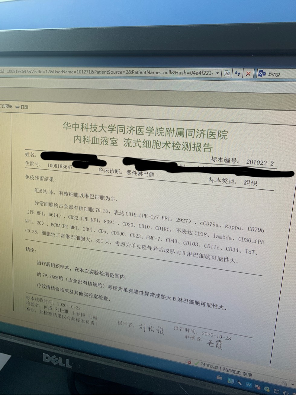

请问雨丝大神,美罗华,苯达莫斯丁和pola 的联合治疗会好于Cart吗?我妈2018滤泡3a ,第一疗RFC,疱疹至今未好。第二疗程RCVP,三四五疗RCHOP,骨髓抑制严重,第六疗脂质体减半后一直美罗华维持。疫情期间六月未维持复发,RCVP治疗不理想后换成四个疗程R2,仍然进展,活检后转化。现在考虑我妈心理和身体,建议Cart。但周教授和战斗老师认为这个也可以试试。我想听听您的声音。谢谢@橙色雨丝

二代基因测序因组织少未能做出,现在加昨cd79A,在这种情况可用pola不,谢
