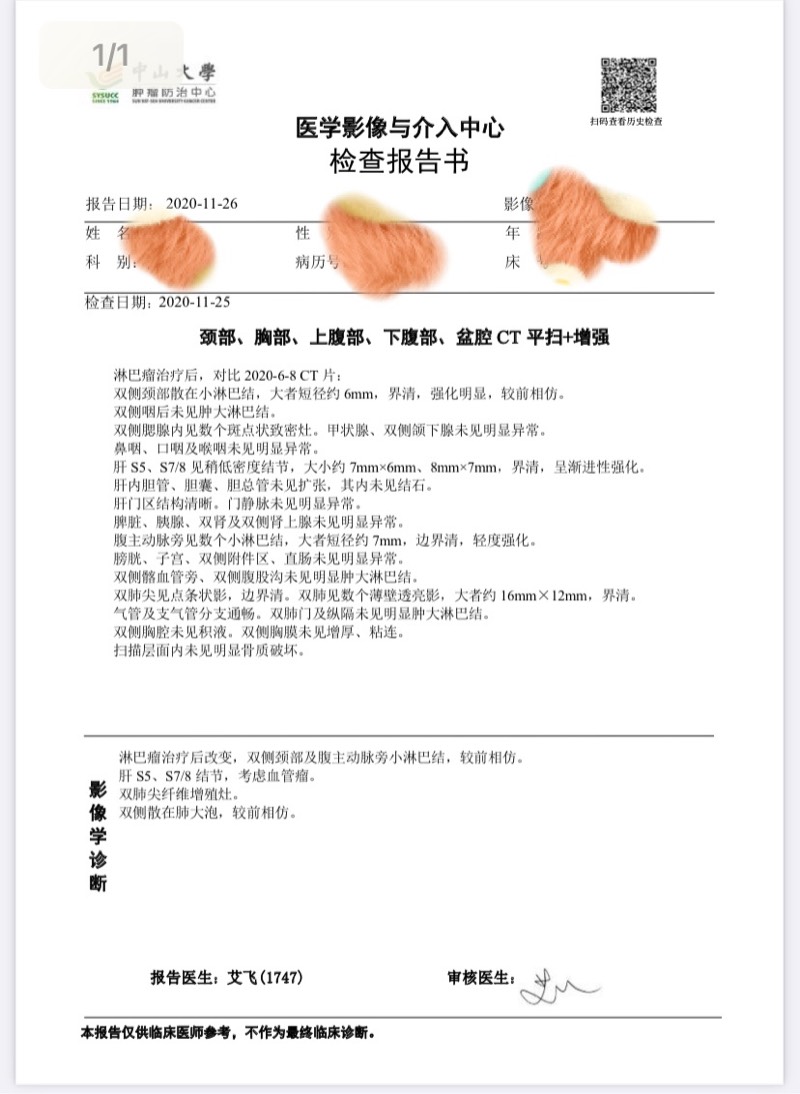

发表于 2020-11-27 18:50:36 | 显示全部楼层 来自: 中国广东
橙色雨丝 发表于 2020-3-9 08:29
有强化说明有血供,均匀强化说明血供均匀,不均匀强化说明有液化性坏死,这不是哪个好的问题,最好是没有强 ...
附上ct结果作参考,谢谢

发表于 2020-11-27 18:45:46 | 显示全部楼层 来自: 中国广东
想请教雨丝老师,我自确诊到结疗一年半,双颈及腹主动脉旁一直有小淋巴结,由中轻度强化到现在明显强化,尺寸相仿,那需要缩短复查时间或做点什么干预它们吗?

发表于 2020-11-28 07:33:16 | 显示全部楼层 来自: 中国北京
超级高比 发表于 2020-11-27 18:45
想请教雨丝老师,我自确诊到结疗一年半,双颈及腹主动脉旁一直有小淋巴结,由中轻度强化到现在明显强化, ...
没变化就观察。
