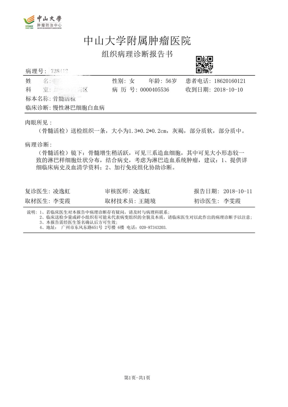

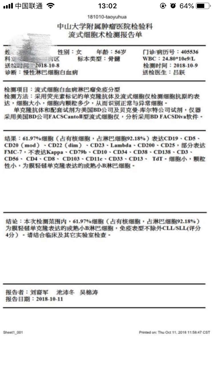

做了骨穿,流式cll评分4分,fish未出,病理诊断见下面贴图。医生开了12个免疫组化,合计5000多,这个检查,有必要做吗?

发表于 2018-10-15 13:21:13 | 显示全部楼层 来自: 中国北京
免疫表型已经有了,4-5分就可以确诊为CLL/SLL,如果经济上不是很宽裕,这笔钱不如留下来做基因测序,以及将来购买靶向药。
