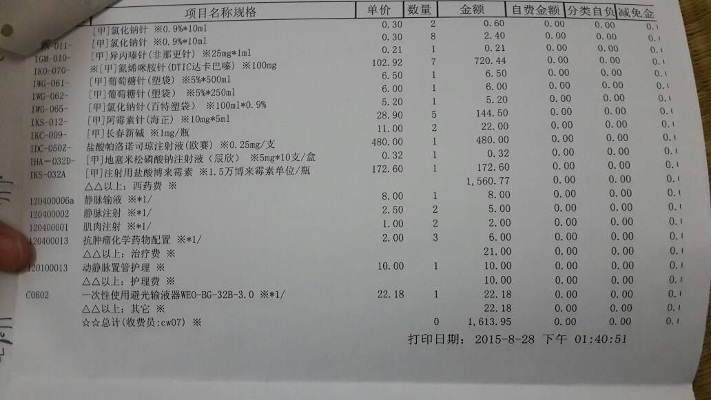

因为输液打的比较快.只打了一个多点小时。回来就是比较嗜睡。其他反应还没有。费用也略少。我想看看我妈妈药的剂量有没有用少了?我妈妈今年45周岁。体重68kg.身高164cm.今天第一次化疗了。求洪飞大大帮我看一下。我爸爸有点担心是不是剂量开小了。@洪飞。

建议:每次输液打针之类的自己最好做记录,我们曾遇到过剂量不够的事情,幸亏自己有记录且注意到了剂量的问题。

剂量自己都可以算

你们每次不是都要输液打化疗吗,都应该有输液单,你把每天每次的输液单做记录,等下次与上次做比较,这样可以查找遗漏了。关于剂量有些是按体重计算的。
